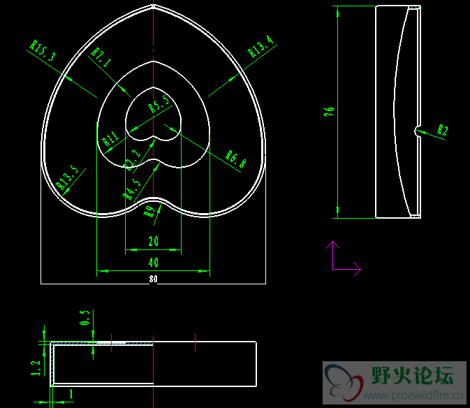

该零件是个盖子,正面看有3个心形轮廓,里面2个心形轮廓组成的封闭区域是深0.5mm的凹陷部分.希望各位大侠们帮忙画画.

先用曲面拉伸出来,然后用带拔模斜度的偏移曲线命令把两个心的部分做出来就行啦。

大侠 小弟PRO才学了5节课 零件外形还是会画的 但是全部根据图纸就画不来了 希望大侠帮帮忙

读图困难,剖视图又没箭头,那个R2没看明白

R2是盖子下边缘左右两边有2个对称的半圆形凹槽

中间那两个心形只在主视图能看出来,在俯视图和左视图表达不清楚...额也菜鸟

真想知道你的右视图是怎么剖出来的!!!!!!!!!
