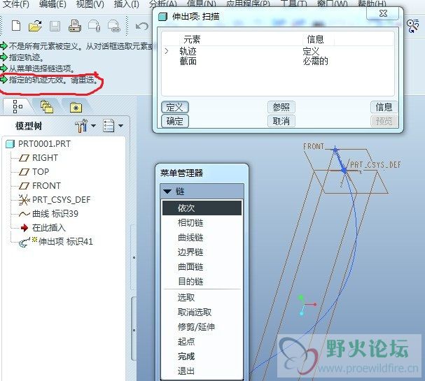

扫描命令好像不能扫一些三维轨迹。比如用方程画的螺旋线。这个时候只能用扫描混合。。
有没有大虾总结下,什么情况下能扫三维的,什么情况下不行?
我是一只笨菜鸟。。。

 楼主| 发表于 2010-5-10 19:20 | 显示全部楼层
有图有真相~

发表于 2010-5-10 20:55 | 显示全部楼层
用可变剖面扫描

发表于 2010-5-10 20:57 | 显示全部楼层
扫描是不行的,VSS就很好用嘛,要灵活一点.

 楼主| 发表于 2010-5-10 21:22 | 显示全部楼层
对啊,能用可变截面扫描和混合扫描,课为什么有时候三维的曲线也能用扫描呢?
什么时候能用,什么时候不能用扫描?
