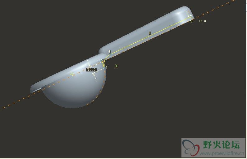

为什么这个筋特征生成不起来!急死人了!而且信息栏中出现所有图元必须在旋转轴的相同侧!

你用的特征工具是旋转,提示的很清楚,图元必须在旋转轴同侧,不要两侧都画

用加强筋特征你怎么用了旋转啊?旋转肯定是要在旋转轴线同一侧啊
