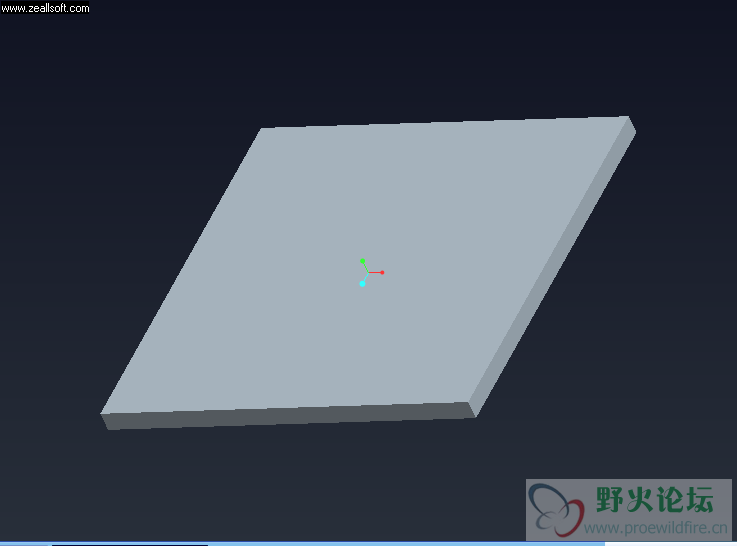

新建实体零件如图所示

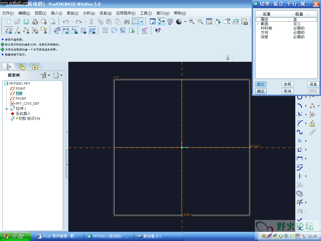

在[插入]下拉菜单中点选[混合]-[切口]
系统弹出[混合选项]菜单管理器
点[完成]
系统弹出[属性]菜单管理器
继续点[完成]
系统要求选取或创建草建平面
点选TOP基准面
然后选[确认]-[缺省]
进入草绘界面

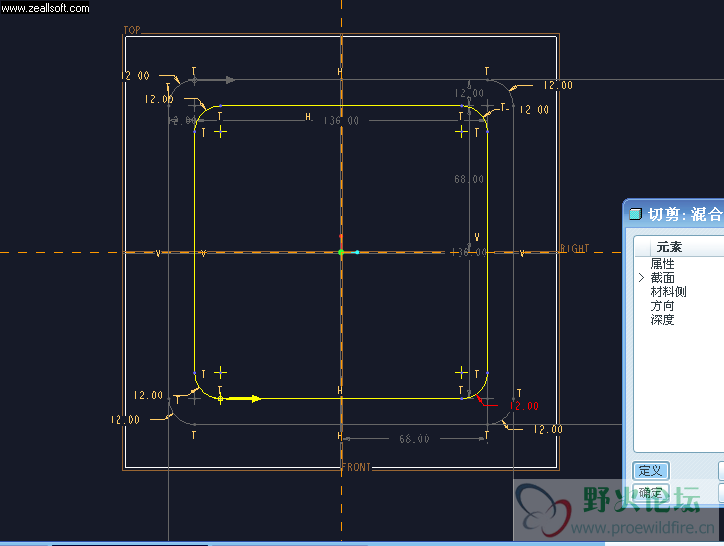

绘制如图所示的第一剖面

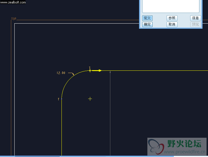

注意 这个箭头表示剖面的起始点
长击右键
选[切换剖面]
绘制如图的第二剖面
注意 表示第二剖面起始点的箭头方向与前一个同向

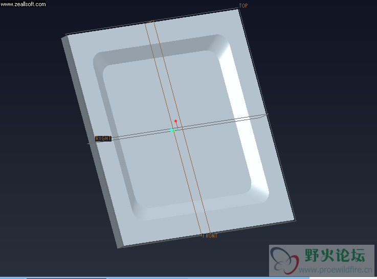

选[确定] 得到的模型效果如图所示
是我们通常想得到的切除效果

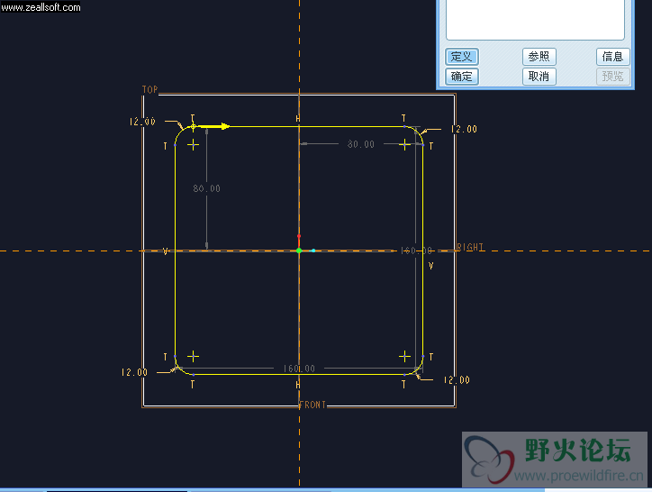

如果 我们在绘制第二剖面时
其起始点方向是这样的
那 就会出现特征再生失败的情况
有兴趣的朋友试试
