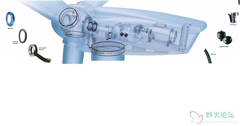

下图中用PRO/E做设备都,里面的结构然后体现,大家可以看到内还有其他产品能看的很清楚,同时设备是在 运转的,就是在动态的(叶轮在随轴旋转)

你想问什么?是想问怎么实现这种半透明效果?

如果想实现这种半透明效果你可以给指定部分附材质,然后在材质的高级栏将透明度调整到你觉得合适的值即可!

这种效果除了更改材质,估计还要加上渲染,不然不会这么清晰逼真

在4.0以上版本中先选中零件,再点视图-透明,就可以了。在运动的时候被定义为透明的零件依旧保持透明不变,就可以清楚的看见里面的运动情况。
