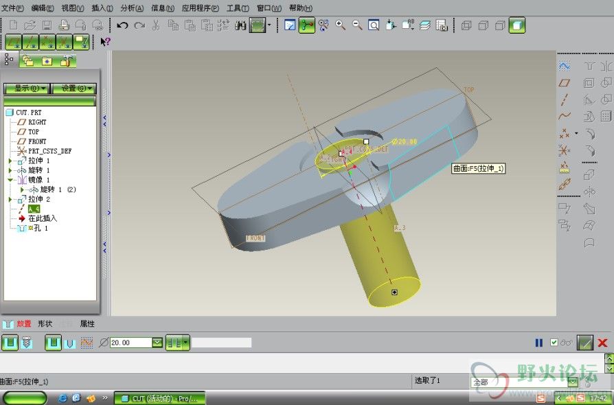

我是一初学者,在沉孔的时候总是到最后,右下角那个绿色的对勾始终是灰色的,最后都不能成型。这都遇到了好多次,弄得我,要打孔的地方,全都是用拉伸再剪切来实现造型的。望哪位高手能指导指导哦,小生在此不胜感激啊!

你是还没有完全放置,孔放置的条件是要一个轴,跟一个面,你图中显示的明显只有一个参照
你两个参照都弄好了后就可以的了

一个放置平面和一个轴.
一个放置平面和两个参考面,
像你图中,参考平面就选RIGHT和TOP了..
再修改下尺寸..应该就可以了.
 楼主| 发表于 2010-5-8 11:01 | 显示全部楼层
谢谢各位了,不过我用的是4.0的,我只是把页面给改了!

参照问题.

应该是没有选择放置平面吧
