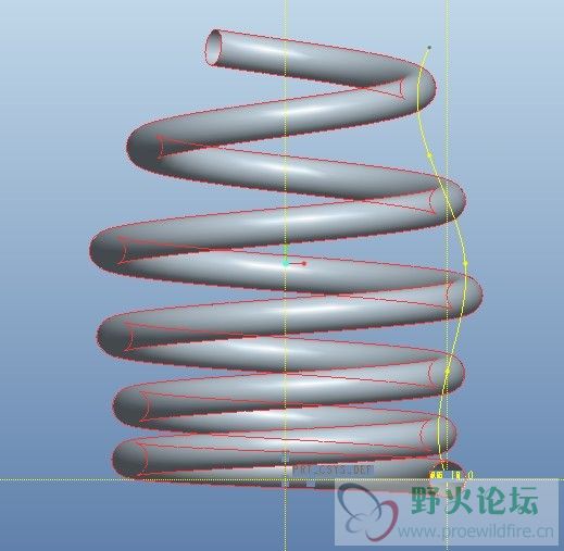

大虾们,螺旋扫描中的 穿过轴 和 垂直于轨迹这两个选项的区别是什么呢。想了很久没有想明白。
画了两个图,也没看出啥区别。。。两个图都是前视图(FRONT视图)
我是一只笨菜鸟。。。

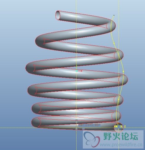

第二个

你换个矩形截面试试看就知道了。穿过轴的意思是截面所在的平面通过旋转轴,垂直于轨迹的意思是螺旋截面与轨迹线垂直。

截面与轨迹线垂直,是与螺旋轨迹线垂直吗?好像明白一点。

呵呵,最后通过建基准平面的办法弄明白怎么回事了,肉眼还真看不出来有什么区别。谢谢解答。
