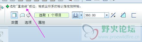

野火5.0的旋转 怎么做出来的 有知道的请快说一下?

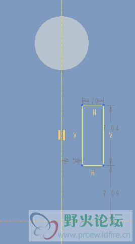

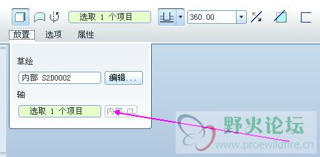

草绘时,要选几何中心线,不能选中心线。
67
116
 楼主| 发表于 2010-5-6 10:53 | 显示全部楼层
学习了,谢谢,本人一般用快捷键 没去看到里面还有个几何中心轴。
