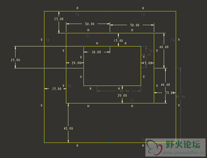

图片如下(每个矩形的每条边分成两段,利用了分割功能),大家请看一看:
绘好图后单击草绘命令工具栏中的C:\Documents and Settings\Administrator\桌面,出现了“每个子部分只允许有一个环”这句话。
怎么具体分析这句话?

发表于 2010-5-5 22:04 | 显示全部楼层
混合的时候要切换剖面,右键切换,不是都画在一个剖面上
 楼主| 发表于 2010-5-6 17:54 | 显示全部楼层
回复 3# 野火 的帖子
我都有切换剖面啊。
1301
902
47554
发表于 2010-5-6 22:02 | 显示全部楼层
那右键再切换一次,切换到空截面上完成是不可以的
