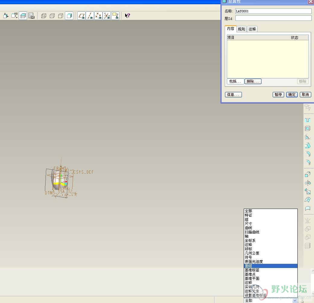

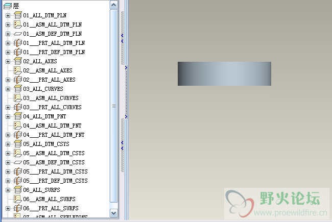

这些层都是代表什么意思,不懂啊,想掩藏一些面,可是总是找不到相应的平面。高手教我怎么认啊。

这些层是按类别分的,比如06-ALL-SURFS表示该part中所有的面,你点选它右击选隐藏,所有的面就会被隐藏。想知道每个层的意思要看其后面的英文,ALL-SURFS就是“所有面”的意思,其它层道理一样。至于楼主说想隐藏部分面,你可在层栏空白处右击选新建层,然后在右下角智能检索处选择面组,再点选你要隐藏的面,在右上角的层属性处给这些面命名然后确定就建立了一个特定的层,然后你点选这个层右击隐藏即可达到目的,若想每次打开该part时都隐藏这些面还可在隐藏这个层后右击该层选择保存设置。楼主自己试试!

发表于 2010-5-5 09:47 | 显示全部楼层
上面说的是针对单个零件的隐藏,如果是组件中想隐藏某些面要看这些面在那些零件中,要回到这些零件中去隐藏,最后组件就会表现出理想的效果。
