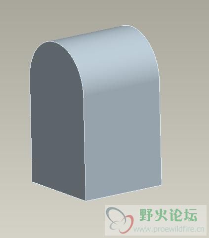

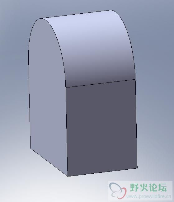

[求助] 求助proe4.0显示问题 边 显示看起来好像比较粗糙

视图-显示设置-模型显示-着色-带边。。。 不过PROE显示比SW要好很多啊。为什么你们领导会这样说。你要显示好点可以把边线质量调高,再开平滑线

这个问题我也很关注, 。我们公司也是这二种画图软件。SW显示的是边及轮廓线。PROE我只能设置成显示出边。但是轮廓边显不出来。
