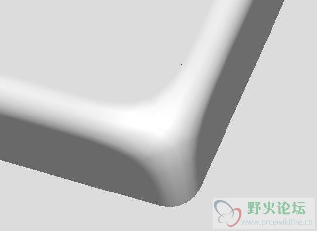

这样的直角怎么倒出来的

高级圆角倒出来的.

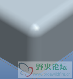

我选的三个边一起倒的可以不?

选中三条边>切换至过渡模式>鼠标点一下角>在选拐角球,按需要的调整,这样就可以了。
