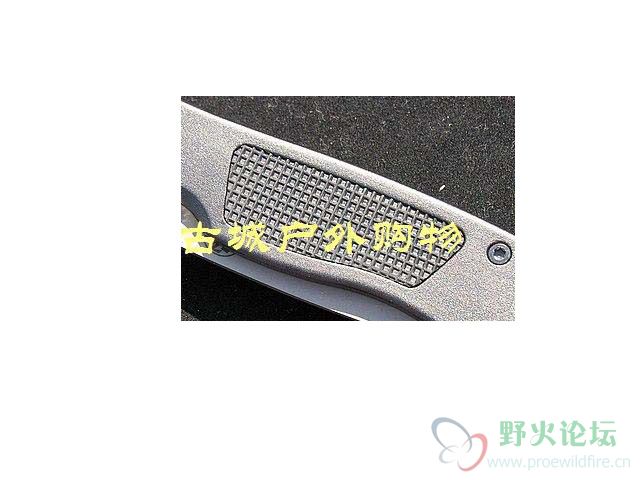

我用填弃填不到图上的效果,请帮忙上传个PRT文件,教下..谢谢
356
446
 楼主| 发表于 2010-4-29 10:44 | 显示全部楼层
高手还没睡醒?看上面的图片..谢谢了..阵列一个给我..

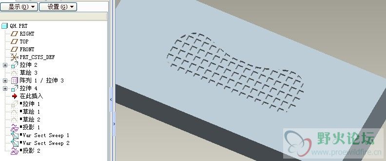

我画了个你看下吧  不知道这样可行否?D:\prt0001.jpg

我是先加大填充面后再画个自己想要的形状拉伸复盖

我不是高手,做了一下,用的是填充阵列,你看一下,没有尺寸,我是任意尺寸做的,方法差不多吧
压缩了传不了

这个阵列是不是用区域填充阵列做出来的嘛?
