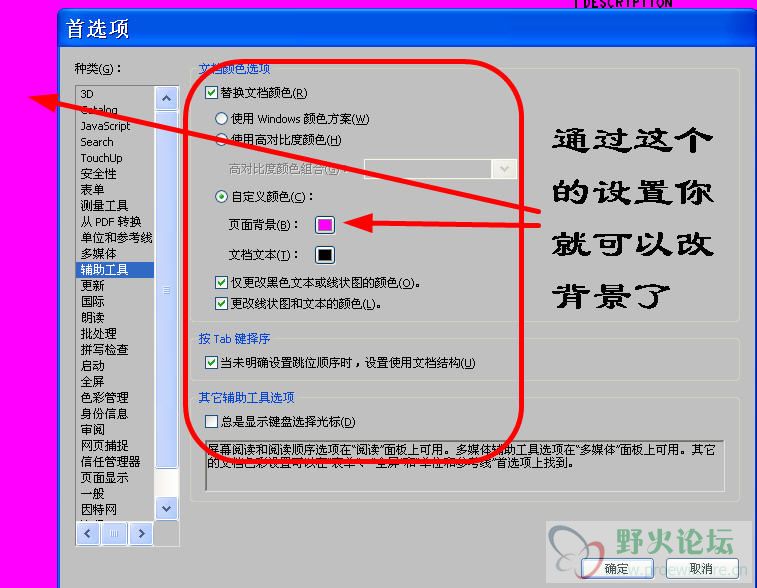

工程图输出pdf时能否设定输出的pdf文件的背景色
如题,输出的pdf文件的背景色默认是白色的,能否改为其他颜色,
因为有时候产品是白色的,这样出来的pdf文件 产品和背景就混在一起,有时候没法分辨
45
1038
136
1604
热心助人勋章宣传大使勋章优秀会员勋章希望之星勋章
发表于 2010-4-28 16:46 | 显示全部楼层
可以,我就经常改!
先转出pdf,在pdf里面改颜色……
打开转出来的pdf→编辑→首选项→在左边找到辅助工具点它→

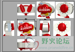

不过改后的效果不怎么样,因为proe输出的pdf不是矢量的,效果很差
52
69
 楼主| 发表于 2010-4-28 17:01 | 显示全部楼层
造成上面所示的一块一块的,产品的轮廓还是不清楚

我还以为你打印的是工程图呢。
你这种情况用photoshop修理一下吧。
