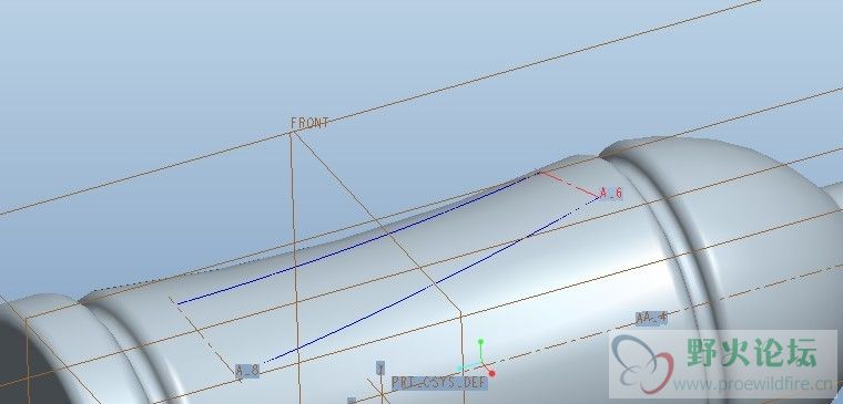

发表于 2010-4-27 22:18 | 显示全部楼层 |阅读模式
为什么我一个基准轴和一个基准面都可以建基准的
  难道就不用确定角度的吗
高手来帮帮我阿
  而且我看教程是可以的  为什么嘎

发表于 2010-4-28 07:55 | 显示全部楼层
通过轴法向就确定平面了,你把穿过轴删除就可以选择偏移了
-2
发表于 2010-4-28 08:25 | 显示全部楼层
你的轴和FRONT面是垂直的或者成角度 ,所以不能

 楼主| 发表于 2010-4-28 11:26 | 显示全部楼层
谢谢各位了  但那个法向改不了阿
