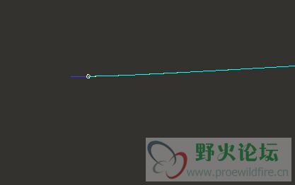

发表于 2010-4-27 09:08 | 显示全部楼层 |阅读模式
麻烦高下啊
tl.prt.rar

发表于 2010-4-27 09:15 | 显示全部楼层
原帖由 mceping 于 2010-4-27 09:08 发表
麻烦高下啊
不行就把它再草绘里面搞过来,再设成构造就可以了
有那个可以偏移复制的图标的啊
现在反而不明白你要什么了,要不在草绘前投影啊

 楼主| 发表于 2010-4-27 09:17 | 显示全部楼层
原帖由 ljh1984 于 2010-4-27 09:15 发表
怎么搞啊啊

 楼主| 发表于 2010-4-27 09:22 | 显示全部楼层
回复 2# ljh1984 的帖子
就是那个捕捉不了,才问你啊。

发表于 2010-4-27 10:24 | 显示全部楼层
还是方程控制的曲线,是不是没连接好?你把那 几个曲线编组,复制,选择性粘贴,选移动,选个参考面移动为0,可搞出一个完整的曲线,不过要做边界混合的话试了下好像不能用

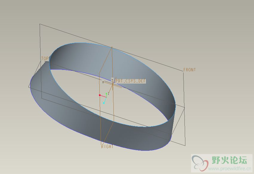

 楼主| 发表于 2010-4-27 12:08 | 显示全部楼层
回复 5# donghuafeng 的帖子
怎么扫描成曲面啊。帮帮忙啊,大哥

发表于 2010-4-27 12:23 | 显示全部楼层
你要的是不是这种效果?

 楼主| 发表于 2010-4-27 12:40 | 显示全部楼层
你的是4.0的啊,我打不开啊

发表于 2010-4-27 13:49 | 显示全部楼层
简易教程一个,两张图,自己试着做一下吧!
