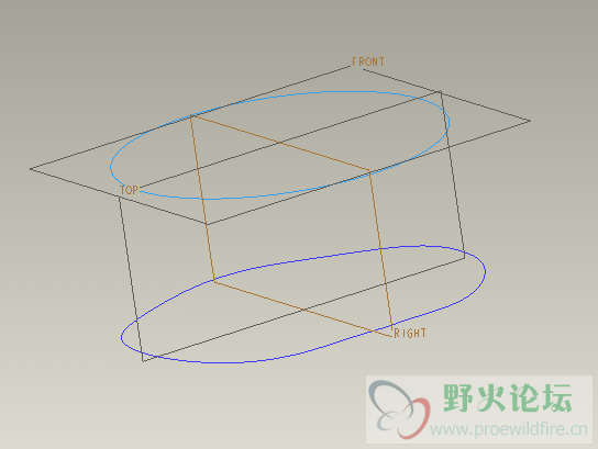

附件在14楼上面是一个圆,下面是一个空间曲线组成的闭合曲线,怎么扫描成一个曲面。高手过来提示下啊。

发表于 2010-4-26 15:30 | 显示全部楼层
按住ctrl键将两条曲线都选中,再点边界混合,确定就行了!

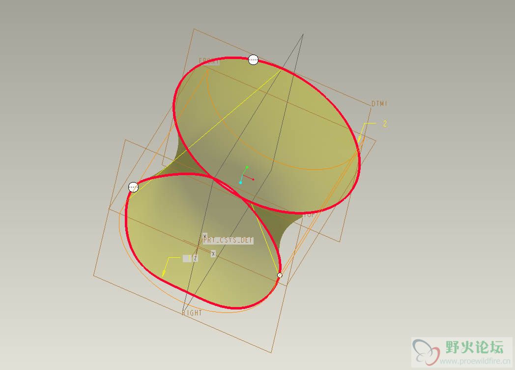

发表于 2010-4-26 15:35 | 显示全部楼层
对啊,用边界混合就行了!

 楼主| 发表于 2010-4-26 15:40 | 显示全部楼层
但是结果出乎意料啊,不是我想的那个样子,怎么办啊

 楼主| 发表于 2010-4-26 15:49 | 显示全部楼层
边界混合,选取两条或多条曲线或边链定义曲面第二方向。点或顶点可用来代替第一条或最后一条链。

发表于 2010-4-26 16:00 | 显示全部楼层
楼主要什么效果?我做了一个似乎没什么问题啊!look

发表于 2010-4-26 16:02 | 显示全部楼层
实在不行你就再在另外的参考面上草绘两个第二方向的控制线试试

发表于 2010-4-26 16:08 | 显示全部楼层
回复 4# mceping 的帖子
你要将上面的圆,在对应下面的线的断点处,也打断了才好做,不然就扭曲了
主要是要将起始点方向要一致
