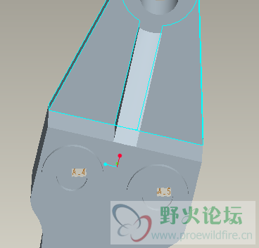

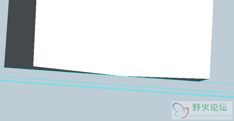

生成的筋不能与这平面啮合?这是为什么呢?怎么解决

筋的末尾都是弧形的吧,你吧筋的厚度设置薄一点就行了

那你就用拉伸做
