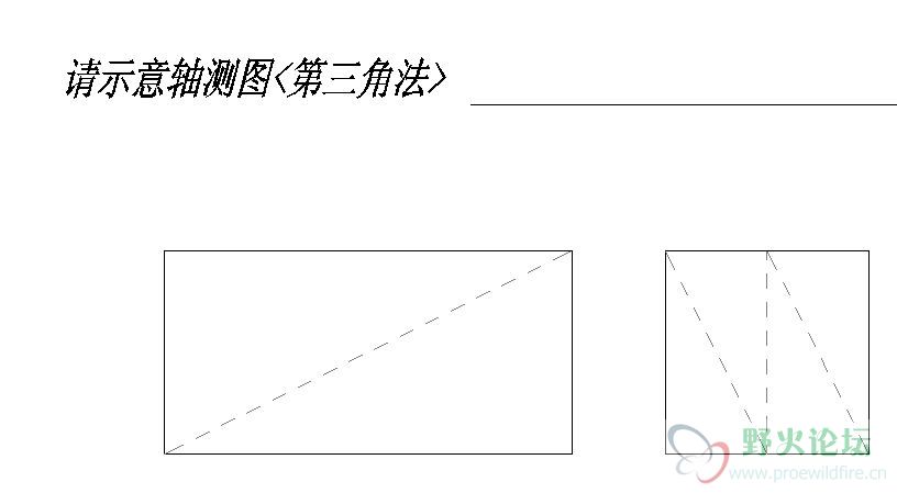

第三视角画法,要求在10分钟内构建轴测图〈工具;铅笔、三角尺〉

发表于 2010-4-22 19:15 | 显示全部楼层
图不是很清晰!!右边的怎么少线了 ?

发表于 2010-4-22 19:25 | 显示全部楼层
第三角画法与国内第一角画法的图不同。
第三角视图是ISO国际标准,台湾用的就是这种。
第一视角投影中,观测者、物体与投影面的关系是人—物—面,在第三角投影中是人—面—物。。

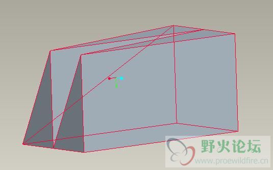

发表于 2010-4-22 19:49 | 显示全部楼层
跟我想到的一样啊,不知道是不是这个呢~应该没错吧~
