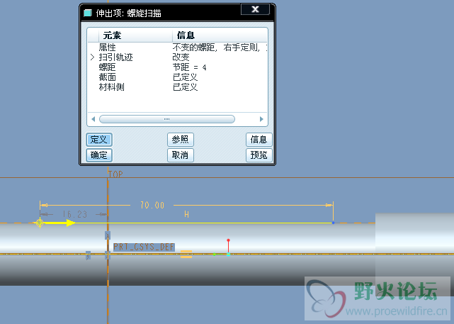

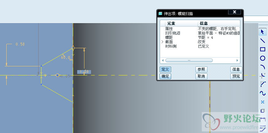

用5.0画螺杆确定后总是说不能相交带有特征的零件感觉这话proe用这话太频繁了,就是找不出什么问题,看图,在此先谢过~
轨迹...
轨迹...
这是截面,,,

发表于 2010-4-22 16:57 | 显示全部楼层
可能是尺寸设计得不合理造成的~~~~

发表于 2010-4-22 17:06 | 显示全部楼层
螺旋扫描做不出来,一般是由于加或减的截面长度比螺距要大,当截面长度等于或小于螺距时,正常情况是可以完成的。

 楼主| 发表于 2010-4-22 17:07 | 显示全部楼层
尺寸嘛,,,老实说是照书来的,应该不会错吧。。不过书上用的是4.0
发表于 2010-4-22 17:14 | 显示全部楼层
尺寸设定不合理
草绘中最好不要有太多的弱尺寸,和多余的参考,这样才不会在精度问题上出问题。

 楼主| 发表于 2010-4-22 17:52 | 显示全部楼层
唔,重画试试看

 楼主| 发表于 2010-4-22 18:12 | 显示全部楼层
感谢各位,画图成功~应该是尺寸设置不合理所致了
发表于 2010-4-22 20:04 | 显示全部楼层
可能是截面比螺距尺寸要大。。截面尺寸小点试下
