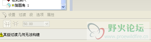

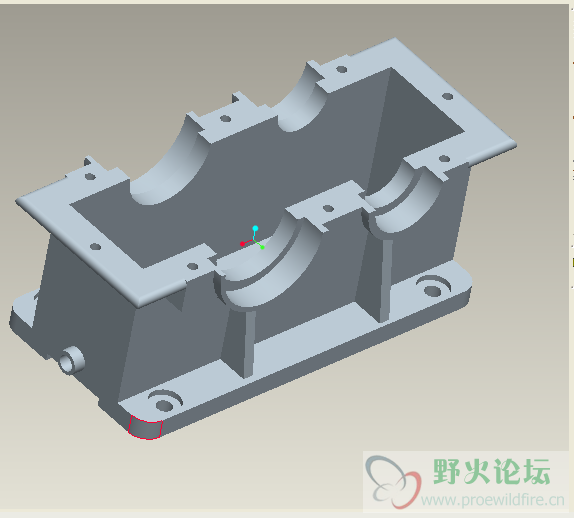

为什么减速器下箱体底座的倒圆角画不出来呢?我照着参考书步骤做的,怎么不行呢?

圆角过大,有的地方倒不过,你倒小的看看

恩,倒角过大

和孔都相交了,图上显示的很清楚,非要那样倒的话就在孔特征之前倒圆角
发表于 2010-4-22 23:43 | 显示全部楼层
就那两个原因了。圆角过大。或是孔特征的影响。
建议倒小点,或在生成孔前倒看看。

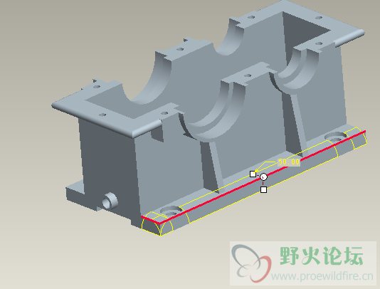

嗯,要倒那样的圆角的确是倒角大了,变小点就可以了
但是我要倒的是那种铸造圆角,上个图吧,只要选中底座上的四个面就OK啦,不是书上说的四条边~~~
多谢各位指点~~~~

恩,楼主,做特征的先后顺序改一下,就可以做出来你想要的效果。
