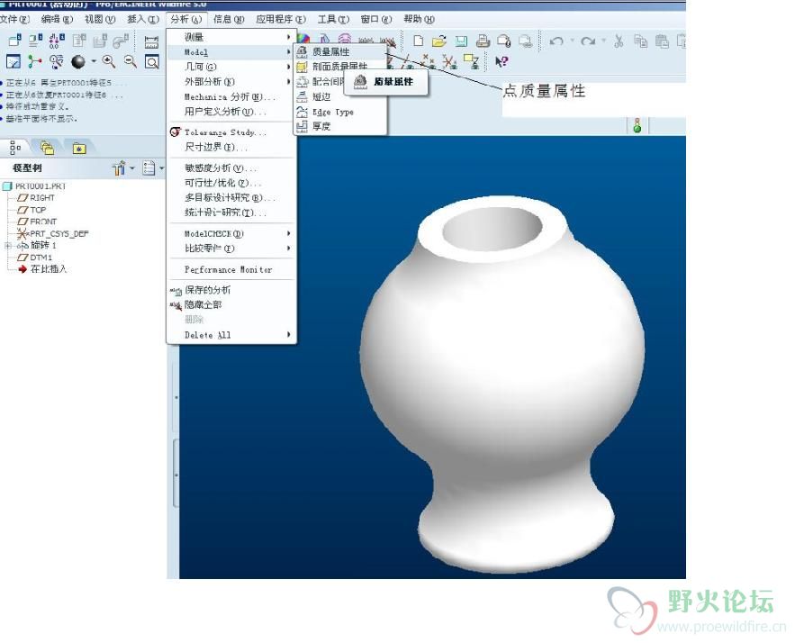

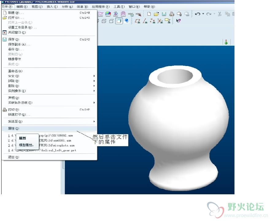

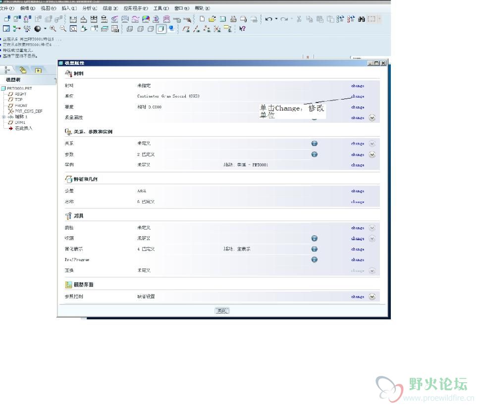

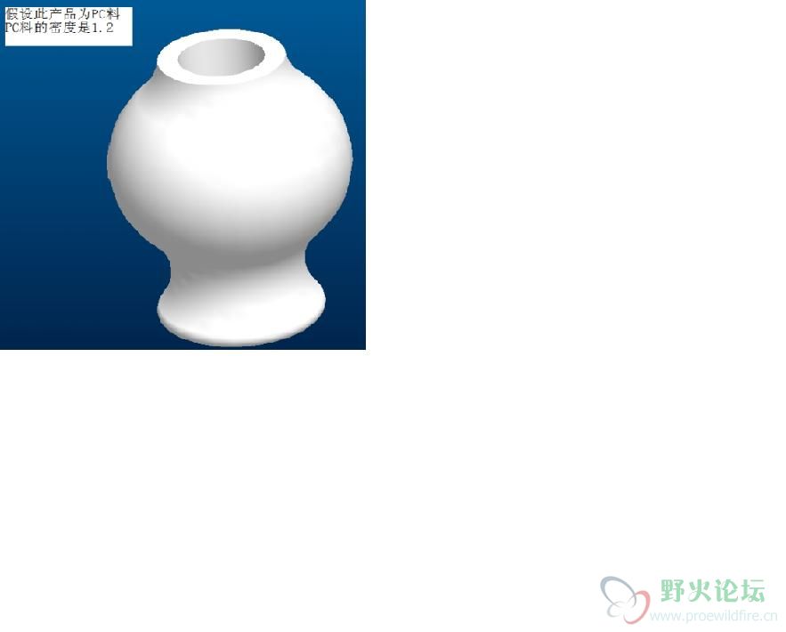

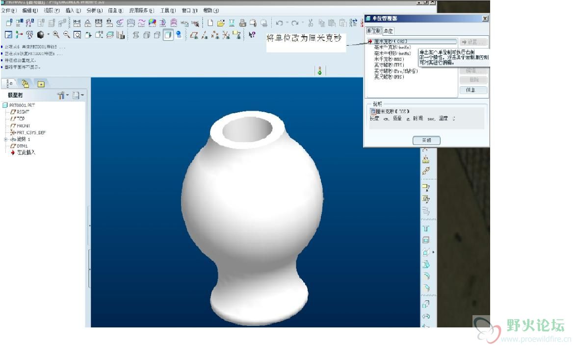

有朋友问到在PROE中如何算重量,现在做出几个步骤,希望对有的朋友能有一点帮助。
