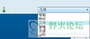

新手求助:请问在做修剪,如倒角的时候碰到很多特征一样的边的时候选择目的边的具体操作是什么,谢谢!

右键单击,直到选择你的目的项~~

在这里选择几何然后就可以选中了,也可以点右键然后“从列表中选择”你需要的边
