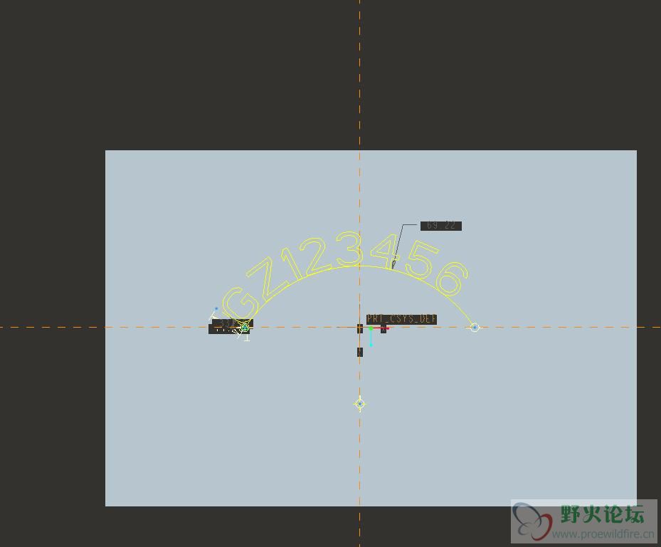

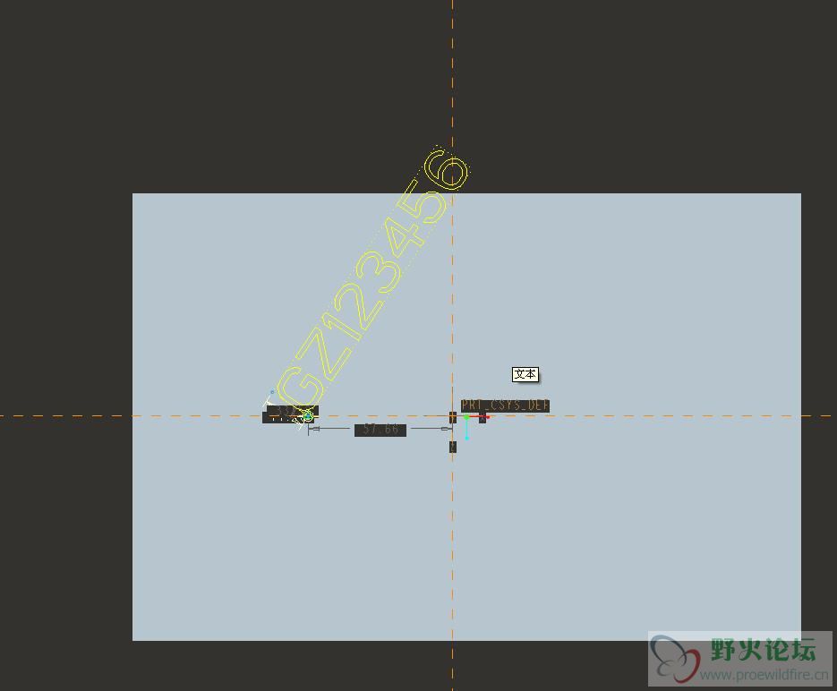

在零件上草绘文本的时候,让文本沿着曲线走的方法是什么?这条曲线要用样条基准还是直接画条实线也可以?
另外,这两中线我都画过了,画完之后,我要曲线不显示,但是不能实现,隐藏曲线的话都没了,删掉草绘曲线,文本就又变回来了

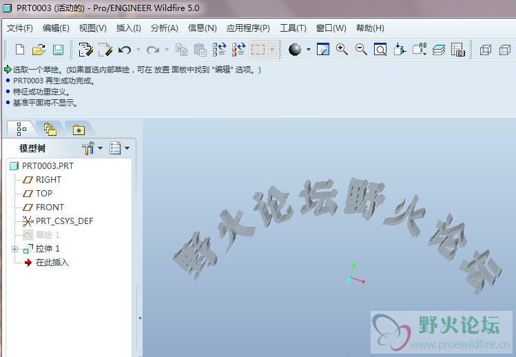

发表于 2010-4-20 22:46 | 显示全部楼层
隐藏曲线就可以了,看图
45
 楼主| 发表于 2010-4-20 23:04 | 显示全部楼层
OK了,谢谢老大
