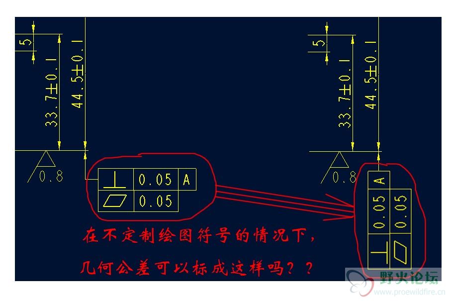

[求助] 工程图几何公差问题
367
480
发表于 2010-4-20 18:21 | 显示全部楼层 |阅读模式
悬赏5金钱未解决
如图所示
[ 本帖最后由 yongsong 于 2010-4-20 18:30 编辑 ]

发表于 2010-4-22 08:38 | 显示全部楼层
对于第一个问题
我可以肯定的回答你
可以!
请使用注释来做 带引线——法向导引
使用语句@[工差符合@]@[公差数值@]@[公差基准@]
换行写下一行类推
对于第二个问题
目前为止我没有办法解决

dier第二个改用5.0的动态编辑不就得了

 楼主| 发表于 2010-4-22 13:27 | 显示全部楼层
原帖由 gp_1125 于 2010-4-22 08:38 发表
对于第一个问题
我可以肯定的回答你
可以!
请使用注释来做 带引线——法向导引
换行写下一行类推
对于第二个问题
目前为止我没有办法解决
我是说几何公差,不是用注释

 楼主| 发表于 2010-5-14 14:12 | 显示全部楼层
原帖由 gfdncs1 于 2010-4-26 20:39 发表
http://ivproe.com/forum/viewthre ... ighlight=%B9%AB%B2%
一定要赚你的5分
还是没能满足我的要求啊

发表于 2011-7-26 13:57 | 显示全部楼层
对于第一个问题
我可以肯定的回答你
可以!
请使用注释来做 带引线——法向导引
换行写下一行类推
对于第二个问题
目前为止我没有办法解决
大哥,我找这个找了好久,被你一语道破!谢谢昂~
