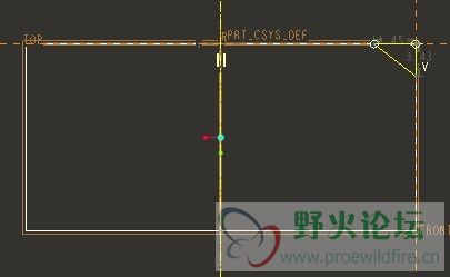

RT,今天自己做个六角螺母
先拉伸作个六方台,然后用旋转命令 剪掉一些材料,出现“不能相交带有特征的零件”的提示 ,当我把剪切的尺寸在放大些时,没有出现错误提示,成功生成实体,有高手给解释下这句话的意思没?
我表达能力有限
我又帖张图,当图示的 内切圆恰好与六方台的六条边分别相切时就出现错误提示“不能相交带有特征的零件”
[ 本帖最后由 闻鸡起舞 于 2010-4-21 09:31 编辑 ]
这是旋转命令要剪切的部分
这是旋转命令要剪切的部分

发表于 2010-4-20 20:21 | 显示全部楼层
最好贴个图!
可能是没有切干净造成的……

发表于 2010-4-20 21:06 | 显示全部楼层
因为你画的三角形竖直的边比你定的螺距大,
所以相交了。
如以下图,红色尺寸不能大于螺距
[ 本帖最后由 vofc 于 2010-4-20 21:08 编辑 ]
 楼主| 发表于 2010-4-21 09:31 | 显示全部楼层
回复 2# hill711 的帖子
帖了呢,请指教

发表于 2010-4-21 22:38 | 显示全部楼层
尺寸从中心标,不要标到边

发表于 2010-5-26 11:17 | 显示全部楼层
3楼的,你说对了,就是竖直边比螺距大了
