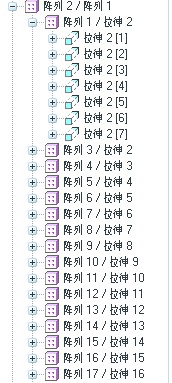

 楼主| 发表于 2010-4-16 08:14 | 显示全部楼层
就是做这个,我画了两个网,用轴填充,考虑了底部,做了6个拉伸,再生一次就要两千五百多项,做出来后文件也大得要命,有简便点的方法吗?我现在学得还不是很好,高手们请详细解答,谢谢了!

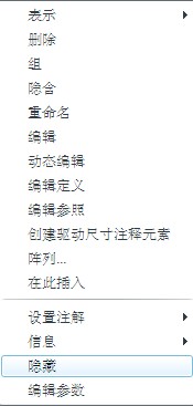

发表于 2010-4-17 08:13 | 显示全部楼层
羞羞的问一下 建模里面的特征怎么才能隐藏啊
57
 楼主| 发表于 2010-4-17 09:05 | 显示全部楼层
其实我里面的每一个阵列都是里面包含着阵列的,这样做感觉很麻烦,有没有直接点的啊?网上我搜到个填充阵列,那个例子是在球体上做的,可否应用到这里?我填充阵列不大了解额...
隐藏么,我只懂这个,估计不是楼上需要的...期待高手解答吧..
[ 本帖最后由 344944635 于 2010-4-17 09:08 编辑 ]
我想多说“又学到了一招”而不是说“我又忘了”
1301
902
47554
发表于 2010-4-17 21:24 | 显示全部楼层
右键选择阵列,隐含
发表于 2010-4-17 23:18 | 显示全部楼层
原帖由 344944635 于 2010-4-17 09:05 发表
隐藏么,我只懂这个,估计不是楼上需要 ...
是第四个命令,隐含,不是隐藏。隐藏只是在窗口看不到,其实还在,隐含的意思相当于把这个特征删掉了,但是以后还是可以恢复。隐含了的话,参照这个特征生成的特征会被要求重定义。
