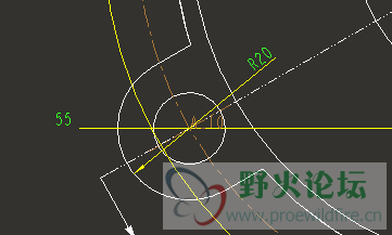

一张图纸里面怎么 出现不一样的标注,R标注一个在圆上另一个不在圆上.不管怎么改配置,还是老样子,下面有图,有知道的指导下是那里出了问题.谢谢,要修改那些选项,
还有个问题,出模具图纸时候坐标标注,的配置怎么做?谢谢!

草绘时就有,跟配置没有关系
坐标标注,直接用坐标标注工具就可能(标注-坐标标注)

和你建模有关,你可以删除,在工程图里直接标注

上面的图纸是出的工程图,
不是草绘,野火说的是不是在,插入里面用尺寸---纵坐标,这个选项.可以不可以自动坐标标注,自动的好用吗.我以前没用PROE做过标注,一般在CAD中做标注,
