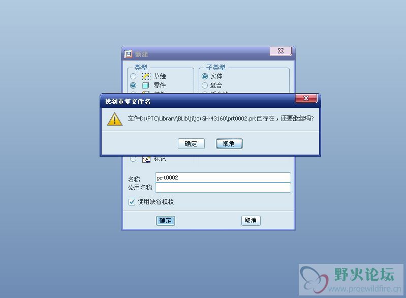

新建零件时,提示文件名重复。这是自动检索吗?可不可以关闭这个功能?
和标准件库一个文件名重复了。

个人认为可能是内存中的文件名你没清除,你可以重进下软件,或者用文件菜单下的拭除命令把创建过但现在已经不用的文件从内存里清除,然后再建就应该没什么问题了!要不就是你把该名字的文件保存在了工作目录中,把它找出来删掉就行了。

我也试过“123” 这类文件名,但是标准件库里也用过,所以也有警示。
拭除后还是一样。

把工作目录改变下试试

刚刚试了,无效

在你标准件库里搜索这个文件名称,找到后更改名称或删除,以后就不会提示了

建议Lz更改工作目录,这样新建就不会冲突了!!
