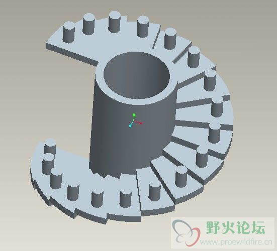

发表于 2010-4-15 20:11 | 显示全部楼层
是约束的问题吧!
1.prt.rar
116.02 KB, 下载次数: 17
163
249
发表于 2010-4-15 20:19 | 显示全部楼层
是约束的问题吧!

 楼主| 发表于 2010-4-16 16:46 | 显示全部楼层
回复 3# 神还是个孩子 的帖子
谢了,真不错。

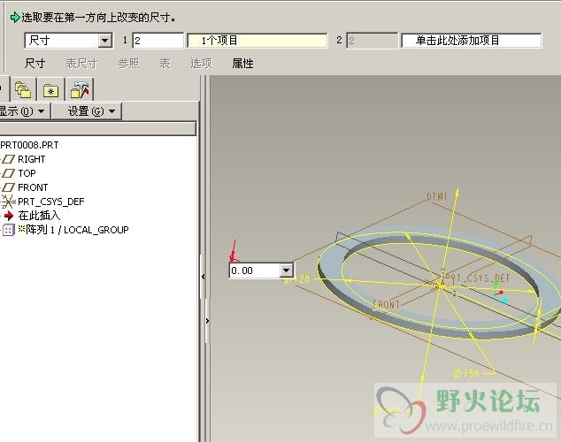

我也在画楼梯阵死,怎么阵列不出来回旋形状的啊?
发表于 2010-4-17 11:14 | 显示全部楼层
怎么变成选取一个了?
大家看看我的是怎么回事啊,我一选那个轴,上面的数就变成了选取一个,应该选取两个才能画出来的,这是怎么回事
