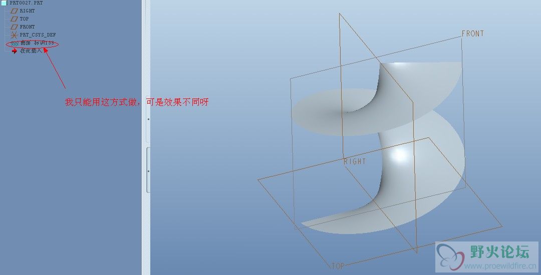

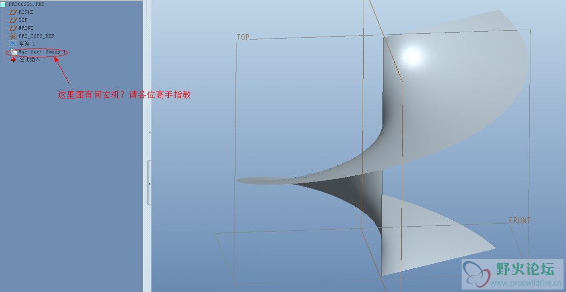

发表于 2010-4-21 09:53 | 显示全部楼层
不会产生螺旋效果
我按第一张图的特征做,不会产生螺旋效果,只能成一平面呀!
用第二张图的方式做,效果却不同呀!
请各位高指教,谢谢!
