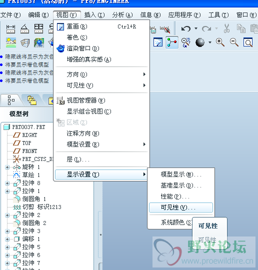

发表于 2011-11-30 18:07 | 显示全部楼层
倒是有一个方法可以在组件霍零件中随意的去看各个剖面情况,打开零件霍组件,然后选择视图--显示设置--可见性  在右侧会弹出来小窗口,把修剪项的滑条往后滑动,就回形成一个剖截面,零件转动视角不同显示的剖面就不同,这是一个办法,还有另外一个办法就是创建一个固定的剖截面分析--剖面质量创建一个剖面
我也在期待更好的办法,大家来讨论一下哦~~

发表于 2013-4-7 10:58 | 显示全部楼层
回复 4# tg0108 的帖子
????你的视图-显示设置在哪????
发表于 2014-2-20 13:52 | 显示全部楼层
视图-显示设置-可见性。
