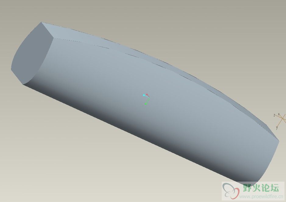

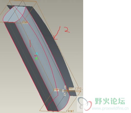

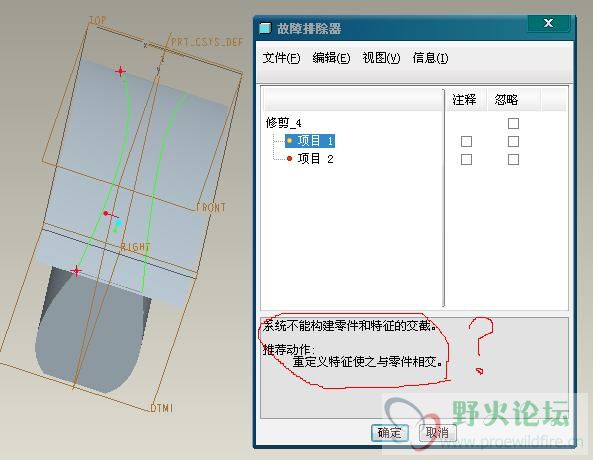

本人是初学者,用的是4.0的版本.刚自学到曲面修剪处.想自己画个洗发水塑料瓶子那样的模型,(看图)想用1曲面把2曲面多出来的部分剪掉,可是系统提示出错,故障排除器提示(如图).本人太笨了,实在看不懂什么意思.希望各位好心人帮帮忙,到低错什么地方了,能说的通俗明白点吗?万分感谢!!!我把PRT也打包压缩传上来了.将"插入箭头"拖到最后,就能恢复到我出错的模型环境.谢谢各位了!!!

先合并三个面,再进行修剪,因为底下的三个面不是一个整体,修剪就会出错

 楼主| 发表于 2010-4-13 11:08 | 显示全部楼层
回复 3# tiantang201 的帖子
谢谢你!!问题解决了!我搞了一个晚上没搞明白!!非常感谢!!!
