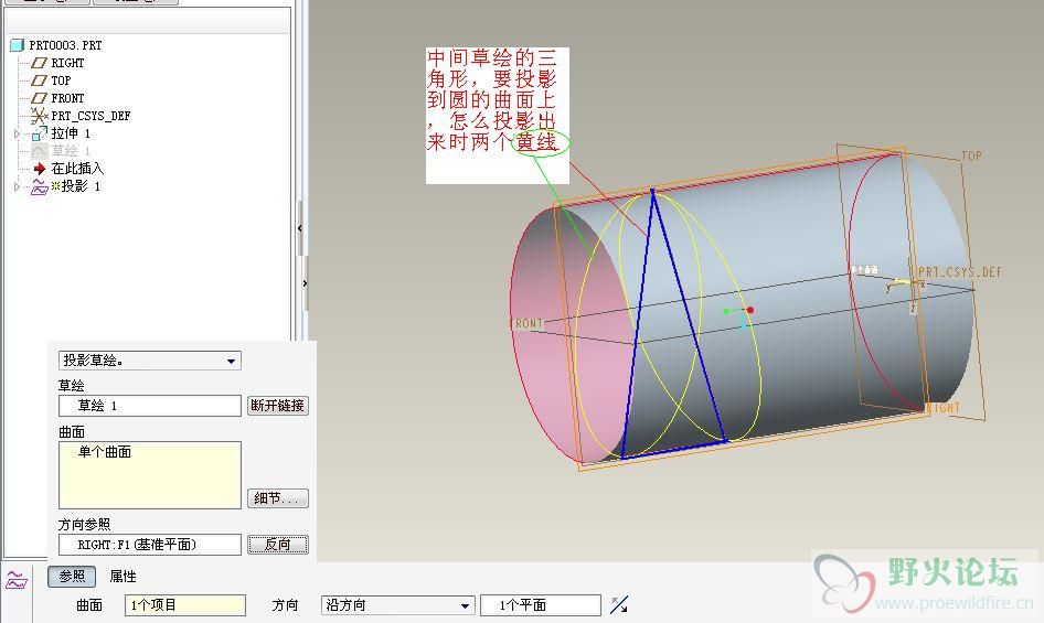

投影出来应该是个三角形啊,怎么是线呢??
与投影方向无关啊

 楼主| 发表于 2010-4-10 19:34 | 显示全部楼层
我三角形画的小一点的画就能投影出三角形了,可是大了怎么就不行了啊

发表于 2010-4-10 19:39 | 显示全部楼层
把那个沿方向改成垂直曲面试试

发表于 2010-4-10 22:30 | 显示全部楼层
投影方向

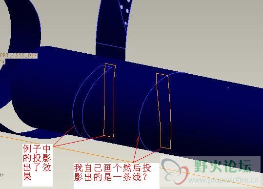

 楼主| 发表于 2010-4-12 21:12 | 显示全部楼层
有没看到我后来的贴图啊?那是怎么回事啊
