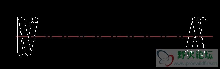

[求助] 这样的弹簧怎么做。。。。。。
发表于 2010-4-9 19:03 | 显示全部楼层 |阅读模式
如附件所示。。。好像不是被压缩后的弹簧。。。
这是CAD里面所得···请问如何在导入到PROE中?
之后怎么操作。。。
谢谢。。。。。。。。。

发表于 2010-4-9 19:56 | 显示全部楼层
可变螺距 在表面线中加入节点 然后设置头尾的螺距减小 如果要做出切口的话
要在螺纹的尾部做出一个三角形的切口轨迹是按照螺纹的投影
不过一般来说 工程应用中 直接用插入 修饰 螺纹就行了

发表于 2010-4-9 20:20 | 显示全部楼层
用螺旋扫描啊

发表于 2010-4-9 20:42 | 显示全部楼层
国际弹簧库下载(包括压缩弹簧和拉伸弹簧)
http://www.proewildfire.cn/thread-137-1-1.html
下载个模型看看
 楼主| 发表于 2010-4-9 22:47 | 显示全部楼层
回复 2# liukan12 的帖子
谢谢你的讲解。。。我是一名初学者。。。
但是还是没能做出来。。。就是进入了草绘界面。。。不知道怎么草绘。。。
结果做出来的倒是旋转的。。。但是不是弹簧。。。
