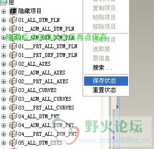

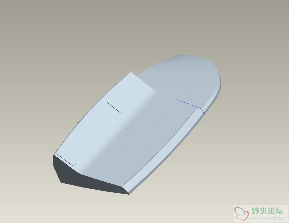

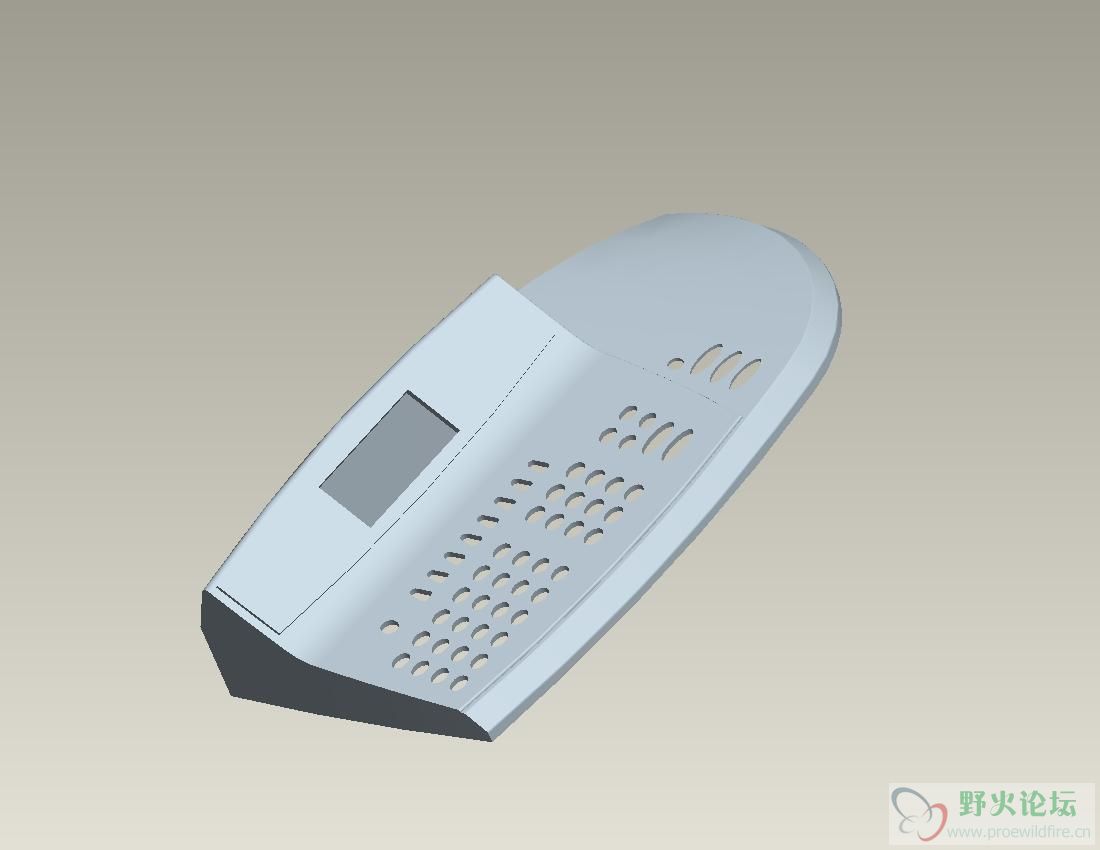

PROE中创建了些曲面,又建了个层,把这些曲面包括进这个层, 然后再把层隐藏.在下次打开这个文件时,隐藏的面就又出来了.
没办法,看着不爽,再把层隐藏.
然后试另着在模型树中,选择要隐藏面的特征->右击,选择隐藏,再保存.拭除->不显示,再打开,隐藏的面又出来.
有没什么好方法,让这些影响视觉的面彻底隐藏?
具体现象如附图1,2对比.

发表于 2010-4-8 19:28 | 显示全部楼层
看如下图示,能不能帮到你.通常我就是这样做了

 楼主| 发表于 2010-4-9 08:32 | 显示全部楼层
回复 2# hjsheng 的帖子
"保存状态"真的可以隐藏这些曲面,谢谢
