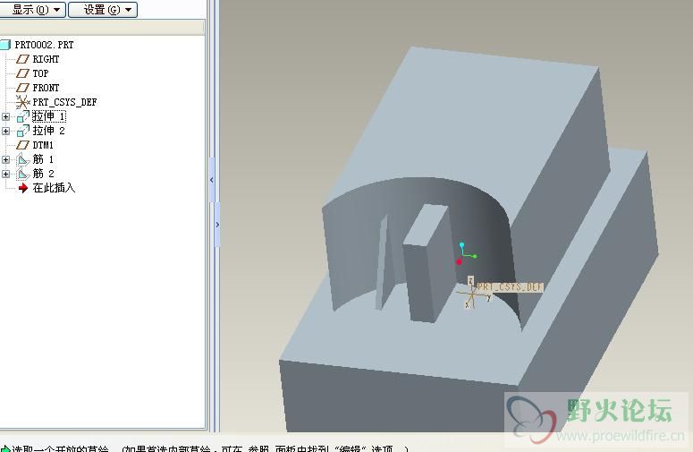

各位大哥看下这个东西怎么在半圆弧那里做个加强筋,谢谢了..

先做个四角的,切一半就是筋了,这么稳当的东西还要什么加强筋111

我还真试了,这个凹弧里真的做不出来“加强筋”
等待高手!!

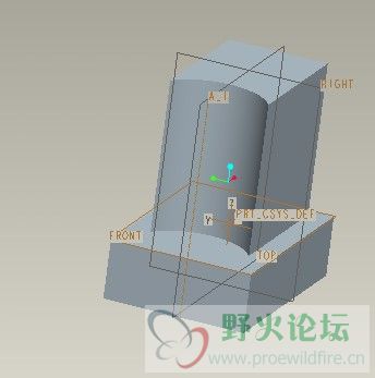

这个不能做?

能发下你基准面的设置吗

图形我己经删掉了,选择好参照再画两条中心线就行了

还是没明白它是怎么出来的
