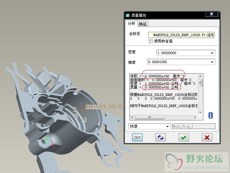

rt,质量分析结果味零,哪里错了?

密度都 没有给怎么算啊!铝合金压铸给2.75。

是实体吗    如果是曲面的话      没有办法分析的

是面体吧 要不然不会连体积都没有

零件是曲面不是实体,所以没有体积,就分析不了质量了

如果是实体建模必定会有质量即便是错误的
很有可能是曲面建模 因为有错误无法实体化造成的
或者只有曲面尚未实体化
可以选择性的加厚 或者直接实体化

搞成实体就可以了

对话框里体积为 0,说明是曲面,所以质量为 0
