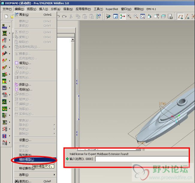

小弟,我按图册画好了一些零件并且把他们装配起来了,但是我觉得尺寸小了点,我想把尺寸全部变为原来的10倍,实质就是把它实际尺寸变图册上标注的实际尺寸的10倍,请问该如何操作?

编辑,缩放模型

如图
不知是否你想要的

多谢,我还真不知道有这一招
