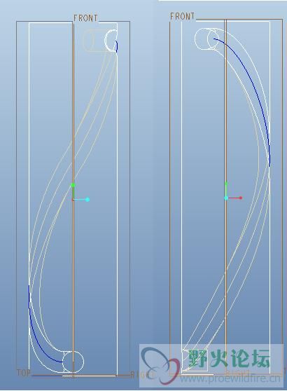

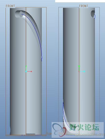

请问大家怎样在一个圆柱上画一条通过两个孔的中心的螺旋糟,跟图中的效果一样,附件是IGS文件,请高手赐教

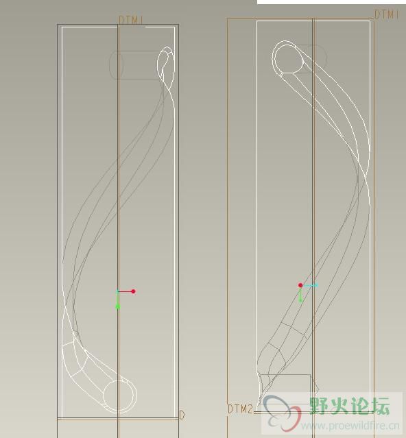

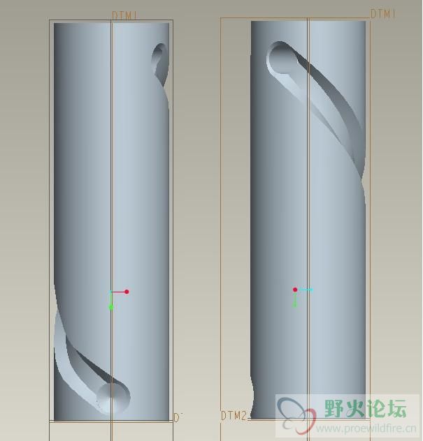

发表于 2010-4-6 22:01 | 显示全部楼层
原帖由 kyky 于 2010-4-6 20:06 发表
呵呵 用笨办法做了个~~~~高明的弄不出哇~~~希望高手能穿个prt,我的就算啦~~实在是太没什么技术含量~~

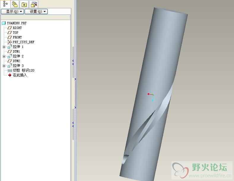

发表于 2010-4-6 22:16 | 显示全部楼层
螺旋扫描,注意设下螺距就好。
比如,两个孔之间的高差为40,旋转了270度,那么螺距就设为40*360/270=53.3333...
也不一定是最好的办法。
想写方程做扫描切除,但是方程写好了不能当做扫描轨迹。期待高手解决....

 楼主| 发表于 2010-4-7 00:05 | 显示全部楼层
原帖由 zzymo 于 2010-4-6 22:01 发表
这位兄弟发上来吧,起码也知道多一种方法,呵呵
 楼主| 发表于 2010-4-7 00:25 | 显示全部楼层
原帖由 ggdlove 于 2010-4-6 22:16 发表
螺旋扫描,注意设下螺距就好。
也不一定是最好的办法。
这方法不错,螺距扫描这个方法不错,,有如果关系式做出来也更好,开始我也打算用包络命令来做的,只是要慢慢来调那曲线的尾端到那个圆心,这样麻烦又不准,希望大家还有更好的方法
 楼主| 发表于 2010-4-7 01:06 | 显示全部楼层
螺旋扫描,注意设下螺距就好。
也不一定是最好的办法。
扫描切除虽然可以把效果做出来,但我刚试了按这种方法来做了一个曲面,这个曲跟我的ISG里面那条糟相差太远了,虽然大家都通过圆心,但不知道为什么,不能重合,不知道我那个IGS是用什么方法做的

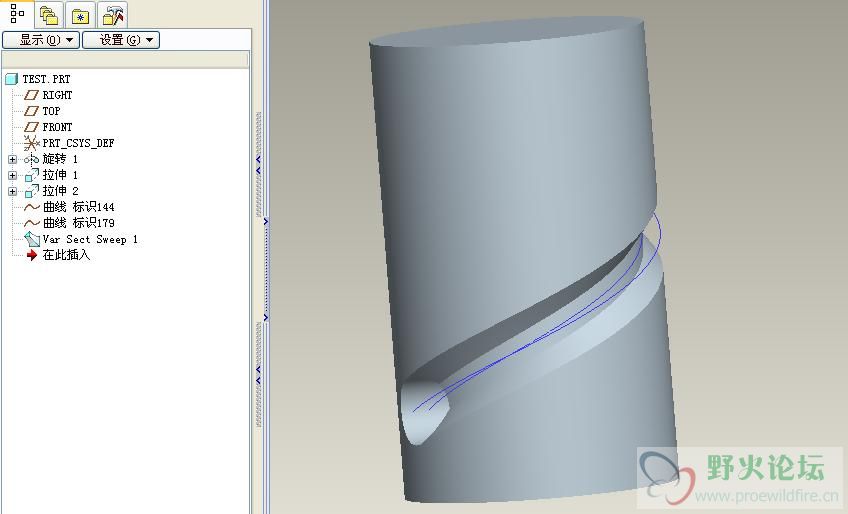

发表于 2010-4-8 11:28 | 显示全部楼层
又用VSS作了一个,以前总是做出扭曲的,只要做出两条轨迹就可以控制扫描截面的方向了。
这样最关键的就是写曲线方程了。作了个,大家交流下。
