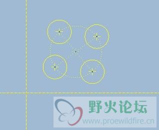

请问图中的角度360如何标注
[ 本帖最后由 syn 于 2010-4-8 20:59 编辑 ]
88
115
 楼主| 发表于 2010-4-6 19:48 | 显示全部楼层
此图草绘是http://www.proewildfire.cn/thread-39139-1-1.html 第二张图片中的螺旋扫描截面

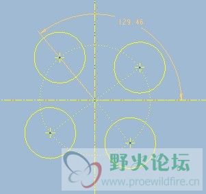

发表于 2010-4-6 21:41 | 显示全部楼层
那有可能是关系生成的,你可以先画个非 360°的,然后改成360°

 楼主| 发表于 2010-4-8 20:58 | 显示全部楼层
问题已解决 谢谢各位
