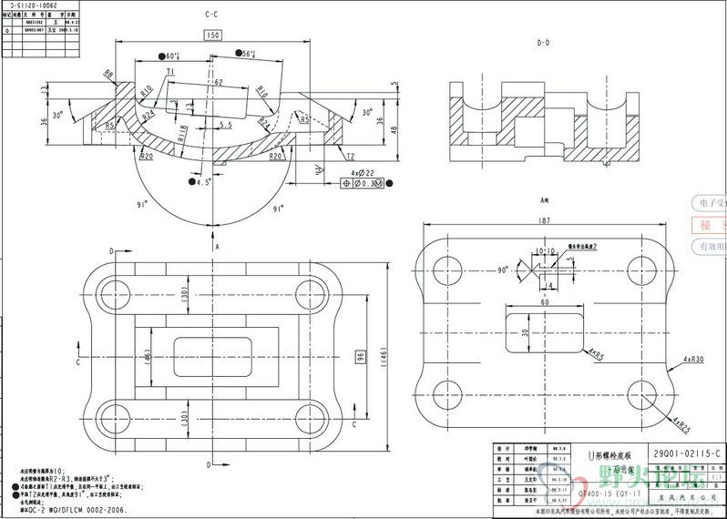

小弟初学PROE,遇到有挑战的东西了...求助哎

图不清晰,发个清晰我我帮你试试

不是很难,但涉及到众多的基准面,线点建立。发个cad图上来看看

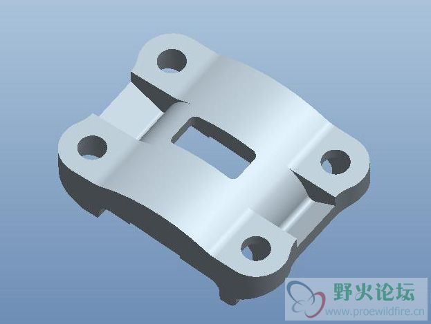

个人认为此产品较简单,所以给的平面图相对简单,主要可能是识图!
传个图片,请大家指正不对之处!
