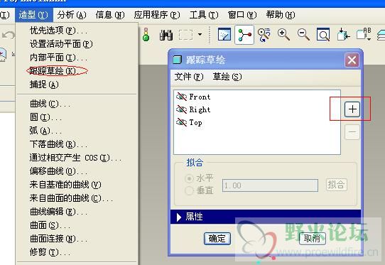

小菜鸟碰到了以个问题想让哥哥姐姐帮个忙。最近要画一个东西别人提供了一张图片然后没有什么尺寸,我记得以前在论坛里看到过图片可以放到草绘里然后沿着图片的线进行草绘的。希望各位朋友能不能帮这个方法的步骤说的详细点。谢谢~~~

这个我来回答      先点插入-    造型         然后照图片上的做        选你要放置的平面          即可

刚才我把自己的照片调入ProE成功了
