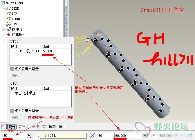

建议
学会使用搜索功能,论坛关于楼梯的有很多
送上设置图:
[ 本帖最后由 hill711 于 2010-4-4 14:55 编辑 ]

回复 5# hill711 的帖子
请问这位兄弟,你的截图里这些红色的箭头跟字是用什么软件做出来的?
