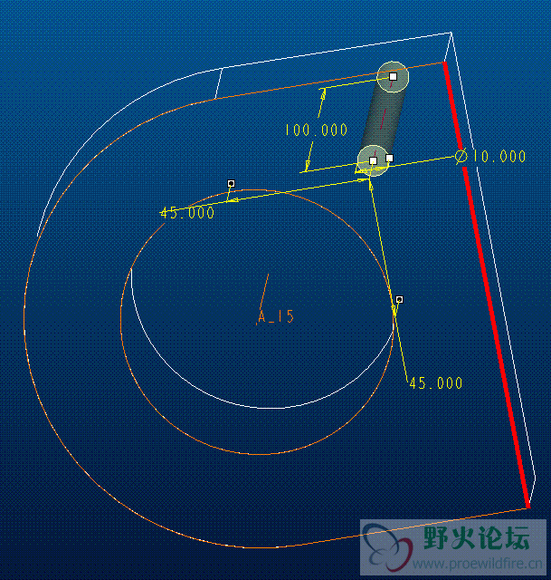

光孔可以打,为什么标准孔却不行???
想打个这样的孔
想打个这样的孔

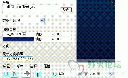

使用了这个设置
使用了这个设置

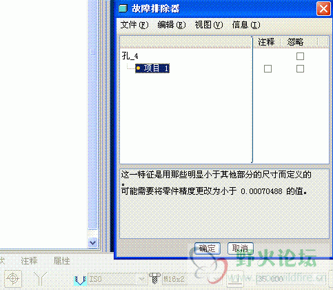

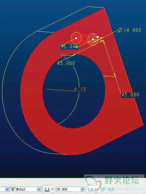

当将打的光孔改为螺纹孔时就不能打孔了
当将打的光孔改为螺纹孔时就不能打孔了

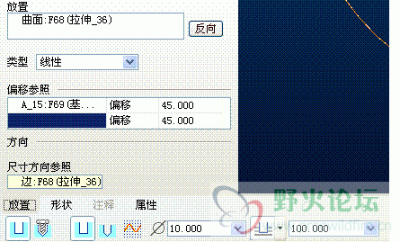

尺寸方向参照选项如何应用???
尺寸方向参照选项如何应用???

发表于 2010-4-3 16:30 | 显示全部楼层
我刚试了一下       可以的       主要是吧尺寸设置好     注意图中画圈的尺寸         划圆圈的要比画方框的尺寸值大

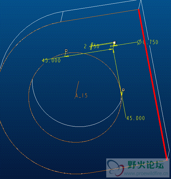

 楼主| 发表于 2010-4-8 11:27 | 显示全部楼层
问题已部分解决。
原因是按下了添加攻丝的选项,把此项去掉就可以打螺纹孔了。当然为什么这样还是让人疑惑。

未选择添加攻丝时钻孔成功
未选择添加攻丝时钻孔成功
添加攻丝时失败
添加攻丝时失败
