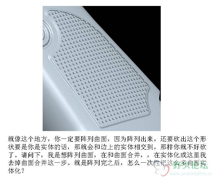

如果一次性阵列如止多曲面时,怎么才能让他一次性实体化,,

就这个意思,,打比方那是曲面,,有的时候,因为,要阵列曲面,不可以阵列实体的。。。。

这个图,,意思说的明白

你先做好一个操作,也就是说,你先做好一个完整的特征,再把这些步骤建一个组,再阵列组就OK

在陈列中,有多方式,换一下就行了
现在没有办法截图,选取陈列第三个就行了。
