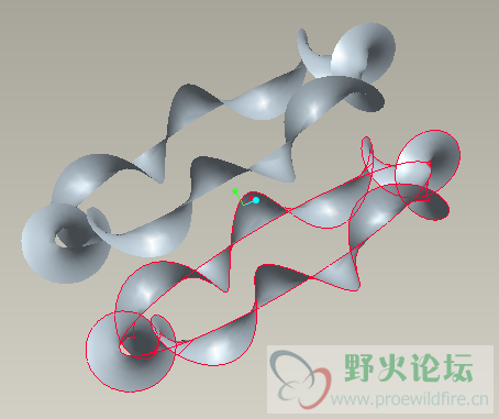

练了个曲面 想把曲面外面的边变成曲线的,可是用偏移实现不了 只能偏移整个曲面
要怎么样才能实现?

 楼主| 发表于 2010-4-1 14:39 | 显示全部楼层
只能偏移曲面
怎么实现?

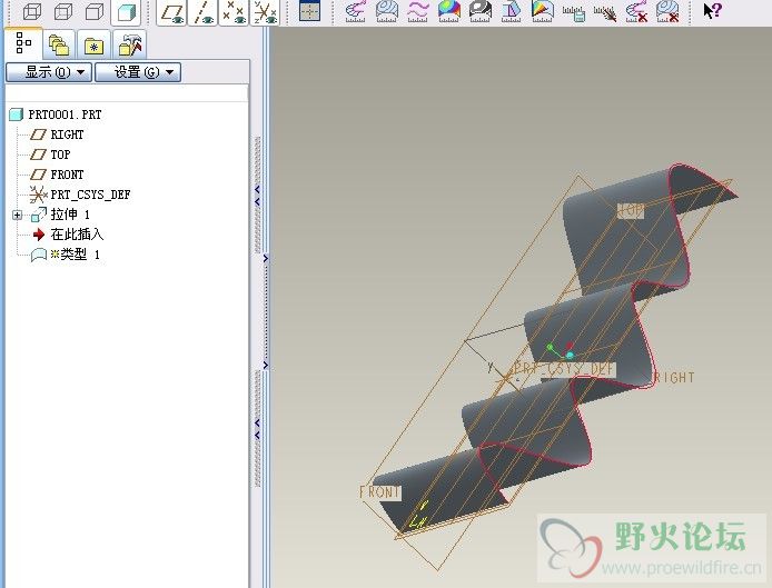

发表于 2010-4-1 15:32 | 显示全部楼层
其实你想要外围做边时,只要点选它不就行了,本身它也可以做为线使用。
462
588
发表于 2010-4-1 15:56 | 显示全部楼层
点选一条边,复制粘贴就OK

发表于 2010-4-1 16:16 | 显示全部楼层
我知道一个方法
不过不知道对你是不是使用
在你做好那个曲面后,进入造型
那里面有个-曲线来自曲面!!

发表于 2010-4-1 16:24 | 显示全部楼层
选边,然后复制粘贴

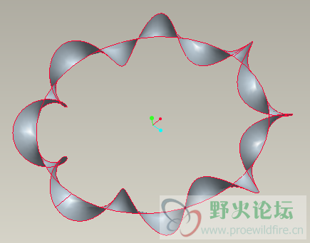

 楼主| 发表于 2010-4-1 17:24 | 显示全部楼层
我就是边选不上边啊
边就是选不上 一点就会选了整个曲面 你们看下

发表于 2010-4-1 20:28 | 显示全部楼层
先点面,再点线
