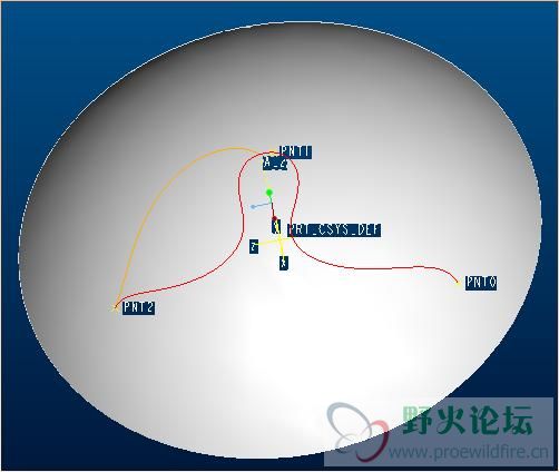

要求的曲线如图1中的红线,而我做的曲线见图2中的红线,到底应该怎样做呢?
prt文件附上。
[ 本帖最后由 lxch 于 2008-4-12 08:58 编辑 ]

我在别的论坛看过这种教程:
用的就是这种方法

在基准平面上建立APL线  选参照注意要选基准点和基准轴 投影就OK  了

投影曲线好象并不是楼主想要的,但看图片又看不出来楼主想做的两条曲线什么关系!

这个命令,就是直接用创建曲线命令做就可以了

题目是过曲面上的3个已知点做曲线,先做自由曲线,然后变换为曲面上的曲线。我变换后的结果如图2,不对称,不知道是哪一步出现了错误。原题就在1楼的附件中。

你的操作没问题,可能是版本的问题,用proe2.0版本试试!

谢谢指点,知道没错就行了。
