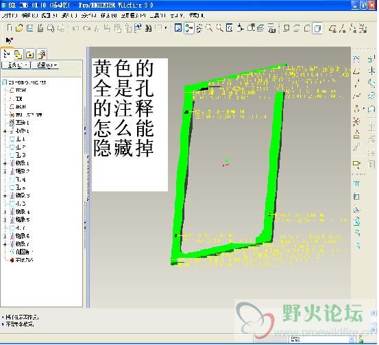

大哥大姐这个问题可能很简单,可能就是一个设置的问题,不过小弟实在不知道怎么搞,非常的郁闷,请大家帮帮忙!怎么才能把孔的自动注释关闭显示,就像关闭基准面一样。
 楼主| 发表于 2008-4-11 14:30 | 显示全部楼层
大哥大姐这个问题可能很简单,可能就是一个设置的问题,不过小弟实在不知道怎么搞,非常的郁闷,请大家帮帮忙!怎么才能把孔的自动注释关闭显示,就像关闭基准面一样。想帖张图片但是插不上! kong.JPG

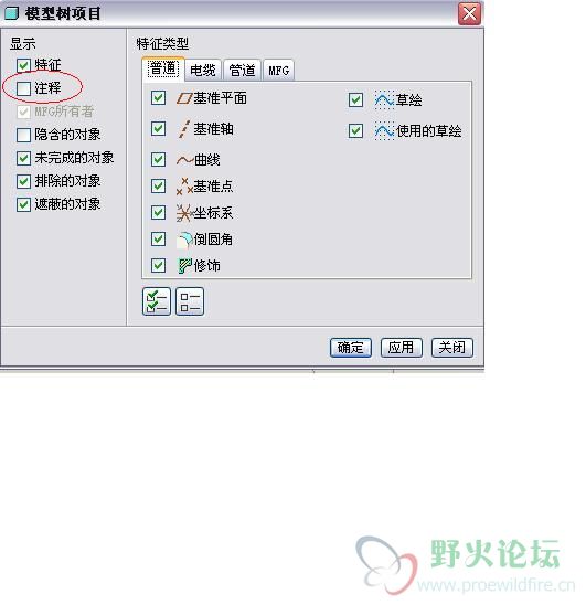

在“设置-----树过滤器”里点选“注释”,将你的注释显示出来,然后再在模型树里面右键选择注释然后隐藏就可以

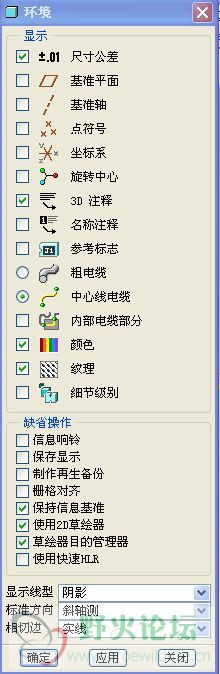

工具——环境,如下图,把3D注释前面的勾去掉就可以了!
