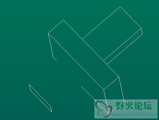

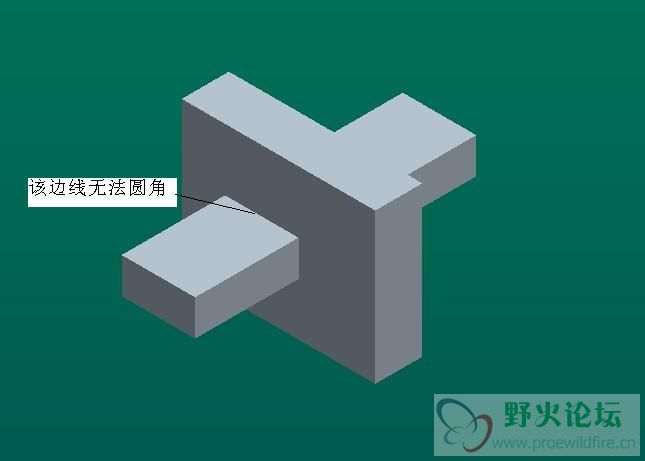

采用曲面偏移功能,对特征面进行展开特征,发现操作后实体之间不能进行自动布尔运算,
相交处无法圆角,大帮家看看图片,帮我想想办法解决这个问题的,同时附上我做的一个part样列

以边线模式显示,更加奇怪

合并过没
发表于 2010-3-27 22:10 | 显示全部楼层
同意楼上的,合并过没有?

下了你的图 不能检索  我的是 4.0 的
我也用PROE做了一个  但是可以倒角啊  不知道你的事什么原因

在零件模式下,好像找不到合并 的功能啊,那位能告诉我的
